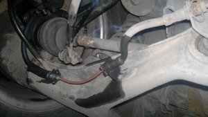

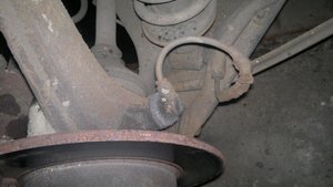

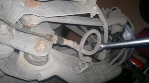

  11. V2oD2o
    V2oD2o Участник форума
    23 мар 2012
    492
    #511 V2oD2o, 17 июн 2012
    заменил слева сзади:
    - ступичный подшипник
    - тормозной диск
    - тормозные колодки
    - тормозные шланги и трубку
    справа только начал.. и был в шоке.. при продаже мне чел сказал что справа он менял датчик абс и он глючит.. т.е. абс не работает через полчаса-час езды.. ну так оно и было конечно.. но чтоб столько наколхозить! тормозной шланг ваще в рулет завернул, походу от жигулей.. в стоке все было (на левом так) на шестигранниках, тут же все на обычных оцинкованных болтах с подложенными гайками! :ah-ha: пацаны ваще ребята.. я в шоке.. вердикт один - покупать все болты по стоку.. все шланчики и трубки уже куплены + сменить подшипник ступицы, уже тоже куплен..
    и еще я стёр колодку внутреннюю, что она просто вылетела и тормозил просто поршнем.. ужас! завтра вот буду пытаться достать диск из суппорта.. хоть сказал бы предыдущий хозяин что колодок нету.. вот ведь люди.
    на датчике ёжик от стружки поршня и диска..
    *и еще.. нету защиты тормозного диска..

    Ну проверил ты наличие фишек и? Я не буду спрашивать про окисел контактов, но приходит ли напряжение ты проверил? Не подумал или не знаешь как? Я думаю с таким подходом тебе точно лучше в сервис.
    Запах в салоне? Это радиатор кондишки в печке который цветёт :)
    Если поршень стёр, то в продаже есть поршни отдельно от суппорта.
  13. V2oD2o
    23 мар 2012
    492
    ну там еще есть за что его "крутить", но диск зажало очень сильно..
    думаю надо менять раз есть такая возможность, ушел гуглить, спасибо)
  14. Parenj
    Parenj Живу я здесь
    30 май 2007
    2.895
    A4 avant 1.9AFN 98
    Поршень не перекосило?
    Думаю если для себя, то менять. Тем более стоимость порядка 12$.
