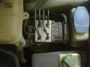

    8E0 614 111AQ, 8E0 614 111AJ. вроде один из них с asr.
    Вот фото моего блока без asr
    По идее номер для моего двигателя должен быть 8E0 614 111 G. сегодня постараюсь посмотреть какой стоит.
      58,7 КБ
      49
