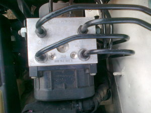

    #4530 Dep, 5 дек 2012
    чО там подключать то надо?
    У меня датчик в багажнике один валяется, никак не доберусь поставить((( горе мне. А так мне антибукс этот даже больше хочется чем абс))
    Ну ESP тоже не против иметь.
    Сходил зафоткать.
    Вот моя АБС на картинке и номерок 0265216559 / 8E0 614 111 AB
    Цена на новый в экзисте приколола. 84 с чем то тыщи
    А ЭБУ у меня есть немного паленый)) с нестираемыми ошибками. Как на коробе поменяю ЭБУ, начну на базе старых блоков собирать глючный автомобиль:lol: и даже тебе дам прокатнуться. Жаль только, что на ХХ:D

    Вот об этом и писал, что на первых вроде другой стоял. Нет, на 5,3 мозги можно снять отдельно:
    [CUT][​IMG][/CUT]
    Уже посмотрел, недоверчивый :) Этка не врёт номера, а картинки так для наглядности и очень часто не совпадают с реальной деталью.
    Вот и у меня так же(да и вроде у всех) вероятно ошибка расшифровки(или один код для них был), но может быть он всё же кодируется ваг-комом...
    Такой же у меня.
    Да, часто так. Скорее производитель ремней не делает ролики и в свои коробки кладёт сторонние :)
  17. maxxtro
    maxxtro Живу я здесь
    10 окт 2008
    1.572
    Нижегородская обл.
    A6С6 allroad 2008г. 3,2 + А3 2007г.в.
    У меня именно такой как на фото №2 без asr.
    Машина 99 года.

    Странно... вроде и в зависимости от двигателя не отличались блоки... может менял кто и стоит не родной...
