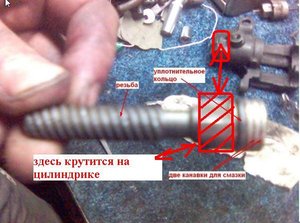

    спасибо. Еше вопрос?Вчера заметил что слева сзади где подходит трос ручного тормоза там еще какая то пружына стоит, потеки тормозухи.и видимо свежие.что может быть.как с этим бороться.
  11. RаmiL
    RаmiL Живу я здесь
    18 ноя 2011
    1.598
    A4/B5 1.9TDI
    отсюда http://www.audi-club.ru/forum/showpost.php?p=6566967&postcount=288 ?
    если да, то вроде никак (в ремкомплекте нет этих уплотнений), да и механизм по мануалам неразборный.

    Во...ооо. Походу оно,чет я не заметил что уже обсуждалось.И денег наверное стоит нормально. Не подскажеш как оно правельно называеться
  13. RаmiL
    RаmiL Живу я здесь
    18 ноя 2011
    1.598
    A4/B5 1.9TDI
    #433 RаmiL, 15 июн 2012
    по эксисту "корпус суппорта". я брал TRW восстановленный за 4000, поюзать не успел двиг накрылся:cry:
    зы: вот поиском пробежался http://www.audi-club.ru/forum/showthread.php?t=36658. а ремкомплектов не видел таких.

    а4 1995 ADP
    всё приплыл)самое главное в переборке (по ссылке выше)не указанно ,что там есть типа цилиндрик на суппорте на котором крутится сам шток.он самый и не меняется,а из-за износа(гниения) он руш ится...
