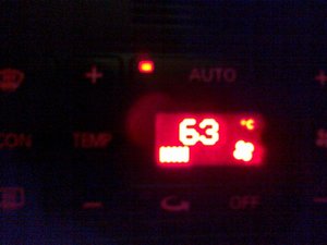

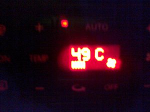

    Reporting Online:
    На канале 49 отображается температура ОЖ -63 градуса у меня в цельсиях , что подтверждает символ. На 47 канале значение 0 , шнурком не нашел нуля нигде , да и символа цельсия там нет. На 46 канале температура датчика на бампере. На 51 канале 90 градусов не нашел чему соответствует.

  19. Горопай
    Горопай Живу я здесь
    10 фев 2012
    1.976
    Ростовская обл.
    Allroad 3,0 TDI
    ну спасибо тебе дружище, а почему -63t .с меня много:beer::beer::beer::beer::beer::beer::beer::beer::beer::beer:
