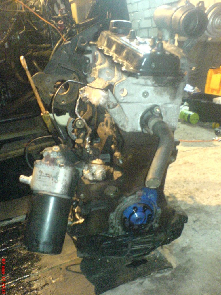

    Эксперементальным путем дошел... моя 97 года-свечи есть. двиг,привезенный из РБ выпущен в 98,свечек нету.
    на стопроцентную истину не претендую,поскольку хз как там немцы на них ставили эти свечи,видать по настроению...

    Т.е. ты по одному двигателю сделал вывод за всех? А двигатель из РБ от автомата, да? :)

    Мне даже мен-ы в экзисте не нашли их. Снял свои списал номер, по нему заказал :hi:

    ну как бы да,по одному за всех судил...:flirty:не думал что все оно по настроению ставится))
    не знаю тип коробки на нем...был бы от автомата-маховик бы вроде не сел мой под корзину,а так все ок:) ты почемутак подумал то?
