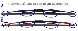

    Как вариант, можешь попробовать подогнуть (выгнуть) нужную тебе направляющую (одну из направляющих) в том месте где идет пропуск. Т.е. сделать ее более выпуклой. Другими словами в нужном тебе месте должно получиться большее прижимное усилие. Но это на каркасных дворниках. Смотри сильно не перегни, т.к. из-за этого может совсем в другом месте плохо чистить.
    Рис.1 - синим отметил места где можно подогнуть (не все, а то которое надо)
    Рис.2 - красным примерно показал как должно получиться.
    А, еще забыл добавить, глянь как резинка в направляющих ходит, т.е. подвигай ее вперед, назад. И если слабо сидит, то слегонца подогни сами направляющие резинки (которые ее держат)

    СПС... Вечером поменяю дворники - посмотрю на результат , если не поможет , то куплю каркасные и там уже будем смотреть , что и как... СПС за совет на счет прижима... :beer:
