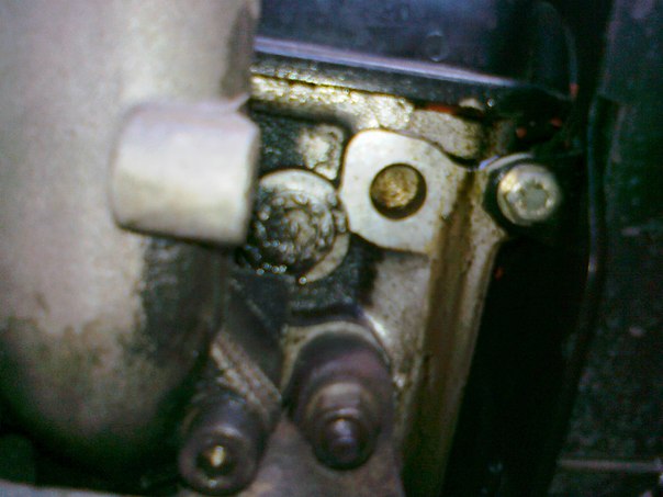

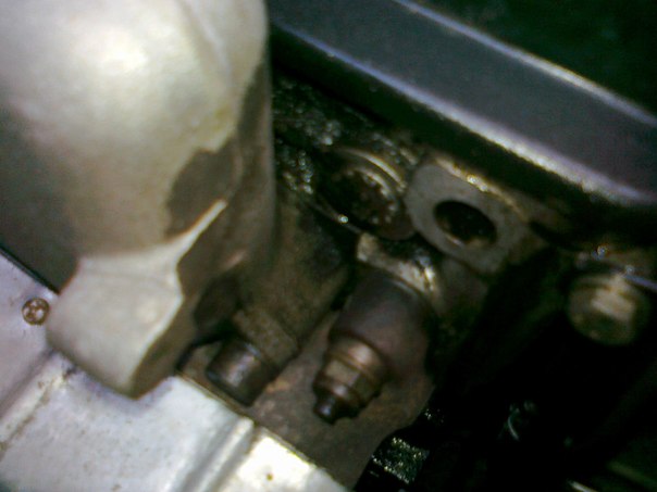

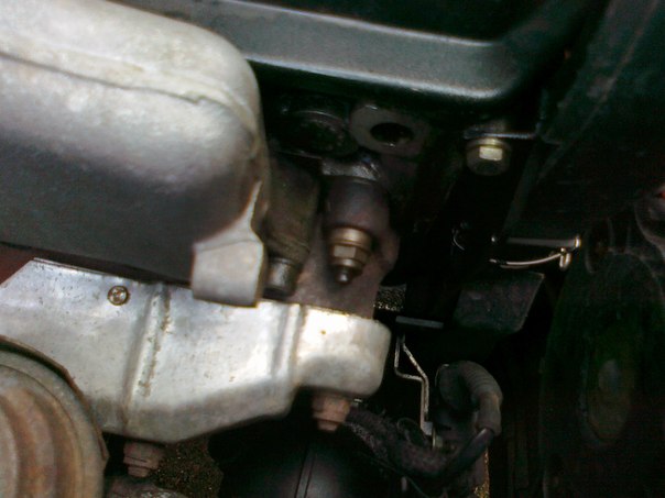

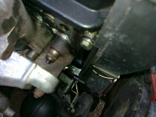

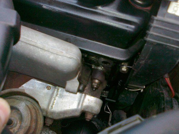

    1)Понимаю. А толку то? Аварийка родная работает, даже если предохранитель достать, который на поворотники. Они при этом не работают. Может расколхозить отсоединив провода попробовать? Хотя не зря же туда запилили другую релюшку:shock:
    2) Крышку снимал, прокладку менял, потом даже еще раз протягивал, потом на герметик сажал. После герметика из под шпилек перестало течь, из под постели самой крышки нет.
    3) Из под капота свистит, только когда капот открыт, не слышно конкретно где. Пробка на интеркуллере снизу доступна или бампер надо снимать? Про улитку можно подробнее?

    Из за этого масла не могу компрессор кондея поставить, ибо заливать ремень будет. пичалька

    такая же беда, толку ни от чего нет
    патрубок, входящий в турбину сними, возьмись пальцами за вал и пошатай
    скорее всего нет.

    Братья по несчастью мы чтоль?:D а так то не смешно на самом деле. Масло по допуску залил [​IMG]
    Еще варианты есть лечения? В самой крышке никаких клапанов больше нет, никто не знает???

    2) У тебя по идее крышка должна быть с прокладкой одним целым(резина залита на крышку). Посмотри прокладку впускного коллектора.
    3) Стоит определиться где всё же свистит :) Посмотри ещё резиновый патрубок на коллектор. Бампер снимать не надо. Доступна или через решётку или снизу авто. Вот так выглядит:
    [CUT][​IMG][/CUT]
    4) Снимаешь с холодной улитки шланг который идёт с турбины на интеркуллер. И щупаешь поперечный и продольный люфты турбины(оси).
    Почему это заливать ремень будет? Ремень в стороне, а масло по двигателю течет, а не брызжет во все стороны.

    1) Аварийка то от родной релюшки робит, значит рабочая она? Схему еще не смотрел если честно. Просто думаю , если родная работает, зачем там колхозили с тазовскими реле???
    2) Прокладка отдельно. Я уже менял. Сразу как увидел все это заказал прокладку. там идет армированая резиновая прокладка и под шпильки тарельчатых три штуки.
    А заливать ремень будет потому что не брызгает, а просто на компрессор стекает, а от него шкивом и раскидает. у меня демпфер круглый весь в масле постоянно, а они с компрессором впритык практически стоят.. в принципе надо пробовать да и все.

    2) Странно, может от кода двигателя зависело, но сомневаюсь ибо крышки одинаковые... возможно уже кто-то содрал прокладку или крышку менял.
    Повторюсь течь смотри прокладку впускного коллектора(цена порядка 4$).
