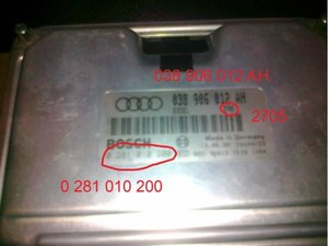

    Друзья, кто нибудь заказывал отсюда http://motor-shop.org/ запчульки? Какие впечатления? Заказал через них себе блок управления.

    Еще не оплатил, вот и спрашиваю, пока есть время. За семерик отдают. На выбор было три с моим кодом, но только у одного на этикетке сошлось все один в один с моим. Знать бы чем другие отличаются. В двух местах еще разные циферки. Возможно номер партии и еще что то, но я заказал именно как мой!

    Последние буковки в ЭБУ настолько важны, что даже разъемы разные будут. Например 8D0 907 557 s и 8D0 907 557 ax не только внешний вид, но и разъемы разные. Первый стоял в 97, второй в 95 на почти одинаковых машинах.

    Буковки верхние сходятся.
    Не срост в как я увидел в бошевском коде (снизу) и четырехзначных циферках (2705).
    Так то думаю, не критично. Но видел сегодня фотки трех блоков, у которых основной код детали сходится, а нижний и 2705 нифига. Вот и засомневался.
    На фотке мой.
