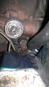

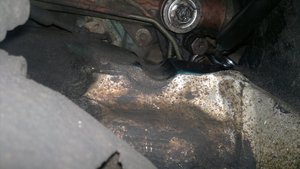

    свершилось. привезли шланг ГУРа.. febi поставил.. осталось ступичные подшипники перепрессовать, завтра закончу надеюсь..
    гемор просто 3.14здец.. врагу не посоветуешь, следите за вашим ГУРом!

    и еще, на холодную немного закусывает руль из положения центр - вправо, буквально при повороте на 2-3 см, дальше норма.. и только в правую сторону.. лечится?
