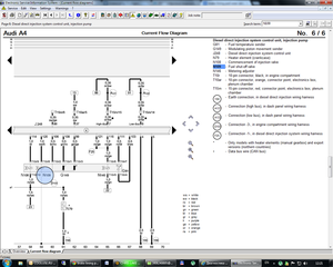

    И вот еще что, пока схемы изучал заметил ,что свечи. которые подогревают антифриз стоят только в авто с механикой.(помнишь обсуждалось это?)
    Вот смотрите, есть клапан N109, который перекрывает топливо. Он открыт по умолчанию, или только когда на него идет напряжение? На схеме не обнаружил реле, а оно есть.
    Я о том, что у сигналки надо бы привязать провод блокировки двигателя. Было бы удобно подключить его на этот клапан. Но возможно он, всегда и так под напряжением, тогда подачей 12в, ничего не сделаешь.
    Хотя с другой стороны машина и так глохнет ,без всяких замудрсвований.

    109-й открывается под напряжением. Без напряжения-закрыт.
