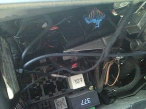

    Авто не Аудь и не В5, а гольф4 2000 1,9 AJM, но в принципе одна фиг разница. На эбу двигателя висит ошибка датчик температуры ож G62 обрыв или к.з. на плюс. Проводка прозванивается, но на одном проводе действительно есть +0,2в. На приборке тоже обрыв или к.з. на датчик уровня масла. Думаю кто-то что-то не туда и не так подключил, и вполне вероятно сигналку. Есть идеи?

    если только сигналка с автозапуском, если без, не вижу смысла в подключении её к датчику температуры ДВС
    по масленному возможно тоже, как контроль того что двигло завелось, но обычно с этой целью запитываются от генератора
  12. Parenj
    Parenj Живу я здесь
    30 май 2007
    2.895
    A4 avant 1.9AFN 98
    Сигналка самая простая, но беда в том, что ставил её пионер какой-то умудрившийся прикручивая саморезами сирену вкрутить саморез в жгут проводов и шланг омывайки. Вроде не колхозя подключил к заводскому концевику капота, но сделал это разрезав провод около концевика, хотя была рядом фишка и правильнее было бы в салоне к нему подключиться. Вот из-за этого и появляются мысли о том, что плюс взялся на одном из проводов из-за сигналки. Конечно там эбу двигателя ничем не защищён от окружающей среды, но когда снимал фишки бегло не видел криминала.
    Ещё при заводке обороты подскакивают до 2-ух тыс и падают до холостых. Честно пока не копался и интересны мнения.

    ну х.з. его знает, все может быть
    а что сам клиент говорит?? после чего траблы с датчиками начались??

    Да если бы он знал... Я когда круиз ставил одним глазом посмотрел эбу двига и приборку. Эти ошибки на них остались. Говорит из-за ошибки датчика охлаждайки ему датчик поменяли какие-то спецы. Но ошибка явно не из-за датчика.
    Вообще чувствуется машину гонял к фиг знает кому. Один с сигналкой косячит, другие датчик меняют из-за ошибки. Всё бы конечно ничего и клиент хорошо и парень нормальный, но переделывать чужие косяки...

    А с подпанельной-то чё? Обычно никто туда и не лазит ибо панель снимать, а все выходы проводов и так есть.
    Само собой главное чтобы деньги платили, но деньги беру за выполненную работу, а не попытку докопаться. И куда проще самому всё сделать, чем переделывать.
    Фотка клиента. Я пока капитально не копался(круиз ставил, жгут на фотке), но обрезанный провод массы... даже если он не нужен, то его можно открутить, а не обрезать.
