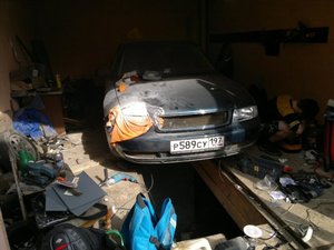

    движок на капу попросился.... не смог ему отказзать:)
    пока стоит уровень тормозухи в норме, а то 0,5л на 2 дня хватало

    Все вспомнил ты уже говорил. Тока чет долго она стоит уже пора б сделать. И Катать дефок или жену или любовницу а лучше всех сразу.

    в марте разобрал :D всё времени не хватает собрать... ща поеду головку ставить :engineer:
