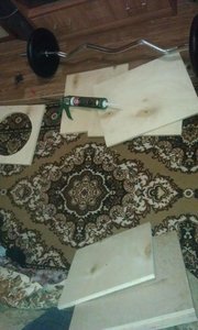

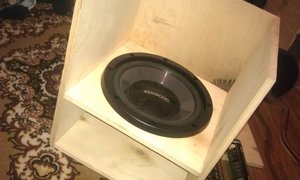

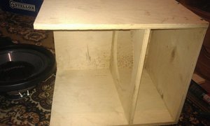

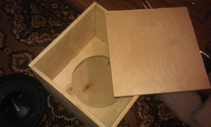

    вставил себе твиттеры в двери - отсутствовали.. как то.. ну как то бассов надо теперь)
    решил себе бандпасс собрать.. сеня начал, завтра доделаю)
    цена вопроса пока что 1600 рублей, уложится думаю в 2000
