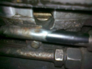

    ВОт фотки. Метка на маховике. Два окошка( в какое смотреть?) вид зубчатых шкивов при установленной метке в окошке.

    Я увидел только одно окошко... смотреть на механике в то которое примерно под расширительным, но на механике окошко всего одно :)
    Как и написал через свечное отверстие поймай вмт и смотри совпало или как.

    Выставил метки по ВМТ. На маховике так и не понял где искать. Смотрел и сверху и снизу. Нечем ослабить ролик натяжителя ремня. Пока ходил вокруг зато шланги почистил)) Из под крышки сальника РВ видно, что масло сечет, но не критично. Оставлю как есть. Возможно не было подтянуто там. Еще нашел нехватку одной гайки внизу, где труба воздушная идет. Ща промеж делом топливный фильтр сменю, масляные уже прибамбасы заменил(фильтр топливный и воздушный). Завтра как сменю ремешок отпишусь и логи выложу.

    Через свечное отверстие? В вмт совпал шкив тнвд и распредвал? На маховик можешь уже не смотреть если на ощупь выставил вмт(метка на нём и есть для выставления вмт).

    сдается мне что ты эти метки смотришь снизу двигателя,и дырки эти для откручивания болтов поддона.а надо смотреть за вакуумным насосом в окошке.если совсем не найдешь-схожу и сфоткаю.хреново что запутался в метках(( сальник менять однозначно,это + 5 минут дополнительной работы.
