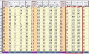

    Ща прочел, как нужно снимать логи на автомате. Вроде все понял. Буду пробовать.
    В кратце: Ставлю третью. Начинаю трогаться, как только короб перейдет на третью педаль до упора (не додавливая кикдаун), раскручиваю двигло до 3500-4000, останавливаюсь.
    Только вот думаю я, что будет скакать вниз тахо и переключаться на пониженную. Попробую.
    Видео панельки снять?
    Итак логгирую 003, 004, 010, 011 группы. По две группы рекомендуется за раз.
    Что дадут нам эти показания?
    Про ТЭНы не сказали ничего мне. Как проверить работоспособность их?

    003-расходометр
    004-впрыск
    010\011-наддув турбы
    тэны сам хз че)

    Ну а че это нам даст? Что будет ясно по прочтении логов?
    Может еще какую группу залогировать?
    010/011 покажет ,как я понял насколько адекватно дует турба?
    нет ли пропусков и подсосов ,верно?

    логи-это как кардиограмма сердца. как не понятно? может турба недодувает,расходомер врет,чтото с впрыском. При всех этих недочетах вполне возможно что двигатль ошибок не будет выдавать :nod: Снимишь логи,покажешь спецам. и Скажешь,вот у меня хх ниже чем у остальных,расход великоват.оцените работу мотра по логам. В теме "Все о ТДИ,пуске и зажигании" есть хорошие спецы по логам,мне советовали,помогли с передувом.

    Да я не тупой, поверь мне. Все я понимаю что логи делают. Имелось ввиду как без спецов можно это все узнать?
    Надо же иметь что то типа шаблона идеального, по которому сверять данные со своими.
    О, кстати можно же посмотреть мгновенный расход на холостых. Где? Может это уже натолкнет на мысли.
