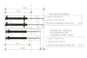

    не знаю, но на А4 В5 - аморты по применению индивидуальные, не подходят больше ни на что.

    Напоминаю речь идет о задних амортах и пружинах.
    В постах выше написано, диаметр тарелки один и тот же значит пружины подходят!
    На 4ке тарелка выше на 2.5 см чем у бочки значит изменится только дорожный просвет, но в связии с тем что на кватро бочках аморты только монро и оригинал, а на 4ках все что угодно, думаю 2.5 см не аргумент.
  13. Ewgen57
    Ewgen57 Старожил
    20 июл 2009
    5.764
    A4/B5 avant 1.9AFN
    вот сравнил :)
