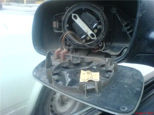

    Раз пошла тема про зеркала, а как достать само зеркало из корпуса?
    Объясню: электрозеркала, подглючивает правое зеркало (еле, еле двигается), я так понимаю накрывается/накрылся электромоторчик. Как мне сказали он стоит в самом корпусе зеркала :shock: Или что-то я путаю, как достать и проверить

    Мне кидали ссылку, но ща не найду. В кратце: сбоку, например подцепляешь и тянешь на себя. Вот ,что под стекляшкой:

    A4/B5 1.9TDI
    :nod: оно приклеено. Надо быть оч аккуратным :umnik:

    A4 B5 AVANT 1.9 AVG QUATTRO
    оно на защелках)) а приклеено к корпусу этих защелок

    А4/В5,97г,1.8 ADR
    На сколько я знаю со своей практики, защелки это такая вещь :down:, особенно если не новые то в 80% они ломаются (в отсутствии спец. приспособлений для их снятия), а не отщелкиваются.
    Что-то у меня не хорошее предчувствие в случае если снимать зеркало. Так что не плохо бы знать на какой клей (если что) можно посадить зеркало обратно :shock:
    это не тазовские защелки,я когда снимал на своем авто 95 года,там стояли еще родные зеркальные елементы и снимаются они довольно легко. поддел отверткой и готово.только тянуть не резко,а медленно,и стараться захватить побольше площади зеркала. все получится:nod:

    A4/B5 1.9TDI
    эт чё, у меня защёлка там оставалась :confused::shuffle:
    клей брал у знакомого двухкомпонентный какой-то, используется для производства стеклопакетов, для чего х.з.
