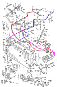

    компрессор кондея c ADR встанет на AEB ?

    В который раз повторяю заполни нормально профиль и укажи год авто. Ну и с такой активностью пора бы самому научиться находить ответы на элементарные вопросы. Вот тут ответ на твой вопрос. На оба мотора ставились компрессоры зексел.

    заполнил, к сожалению не нашел.. максимум что нашел, это то что одинаковые на моторах - AEB,ANB,APU,ARK,AWT и все..
    я все правильно понимаю? в системе кондея, все то что под капотом находится, это:
    - радиатор
    - компрессор
    - шланги
    - осушитель
      131,5 КБ
      73

    Почти на все моторы ставили компрессоры Zexel.
    Правильно.
    [CUT][​IMG][/CUT]

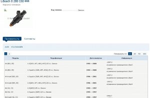

    Может вы и правы.Но машина у меня 7мес. Я ни разу не мыл и не зню мылись они ваще. Вопшем помыли сегодня ДВС стал работать тише и мьякче едит хорошо розганяется смело.Парнишка который мыл говорит что ето Газлевские форсы вот номрок0280150444.Может такое быть?Проводили эксперимент ставели другие говорит что это точно с газели не айс не хотела ехать.Также розобрался с Вагом почитал ошибки в меня их аж две.Одна по иммо вторая датчик уровня топлива.

    кто тебе сказал что газель?
    http://www.exist.ru/Parts/Default.aspx?pid=DE500010&flag=385894132

    Пняв спасиб за инфу. форсы стрят то что надо.
