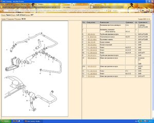

    Какой именно клапан? если есть скинь номер или покажи на схеме?, вроде ДЗ не ругается, но на всякий случай покажи где он.
    Из системы ВКГ буду менять по схеме детали под номером 2 (кривая трубка),3 (прокладка для нее),5 (тройник),6 (клапан),13 (шланг для удаления воздуха). К сожалению кривая трубка есть в наличии только топран Hans prise, продавец сказал, что от оригинала не отличается, по качеству трубка хорошая (тут немного сомневаюсь, брать или не брать???)

    Что-то я торможу, з/ч под номером 5 и 6 у меня нет :)))

    это к AEB, смотри справа от рисунка список.

    С этим разобрался, на выходных буду менять патрубки, заодно ДЗ почищу.
