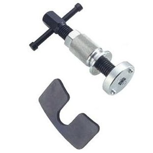

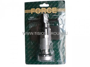

    подскажите как найти или называется спец ключ для вкручивания поршня задних тормозов ауди. Разбогател и хочу купить :) Надоело самоделкой из старого болонника вкручивать.

    Инструмент для развода поршня тормозного цилиндра VAG Т10165

    Универсальные есть в автомагазинах.
  14. Dep
    Dep Старожил
    4 июн 2012
    5.609
    Оренбургская обл.
    A4B5 1.9 AVG AT DMX
    Сварщик сварил за 5 минут из болта, гайки и стальной пластины 4 мм.
    Вообще толковая штука, полезная. Теперь смеюсь над теми, кто корячится делая это монтировками и прочими подручными инструментами..

    Фото? Давал соседу вместе с суппортом. Сделал на работе мне и себе по приспособе, но на деле оказались вообще не юзабельными :(

    Фото? Без проблем. Ща пойду курить, дойду до стоянки и зафоткаю. Элементарная хрень.

    Можешь ещё и размеры примерно написать, если не затруднит :) Элементарная, но сосед с заданием не справился(наладчик/механик на заводе) а так будет что ему показать :)

    Размеры сам прикидывал на глаз. На фотке для масштаба спецом положил на лист А4.
    Передние поршеньки загонял на раз-два. Ни чего не мешается. Подкладывал старую накладку, чтоб легче ключом крутить. Еще хотел замодить, наварив на болт ручку ,за которую можно крутить, но не стал извращаться ибо так сойдет. Задние думаю тоже получится -ничего не должно мешать.

    а поршень надо вручную прокручивать???

    Похоже вручную, такое не годится... Если только вазовские где вдавливать нужно.
    Я нашел за 700р универсальный. Надо будет теперь найти где поближе к дому.
