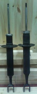

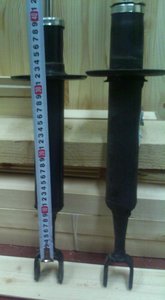

    Ну, вот, собственно слева каябо 341845, справа монро E2055 (для 1BR).
    Высота вытянутых штоков на одном уровне. От Нижней горизонтальной плоскости вилки до опорной тарелки у каябы - 32см, у монро - 32,5см.
    Отбой у монро выше на 1,5см, соответственно ход штока у него короче.
    На собранной подвеске, учитывая разницу в высоте тарелок отбой у каябы получается ниже на 1см.
    Передние отбойники для 1BR короче отбойников 1BA примерно на 0,5см. На каябу я поставил отбойники от 1BA.

    т.е. получается, что с установленной каябой морда падает всего на 5мм, но при этом ход подвески на 1см больше ? Жалко сейчас нет возможности замерить на оригинале 1-BR, сравнить бы...

    #156 WiNNER-S, 25 авг 2011
    Ну, как-то так. На оригинале можно замерить прям на машине. Максимум нужно будет снять колесо.
    Кстати, у задних каяб ход до отбойника тоже больше.

    Всё это говорит о том, что Каябы мягче, правильно понимаю?
