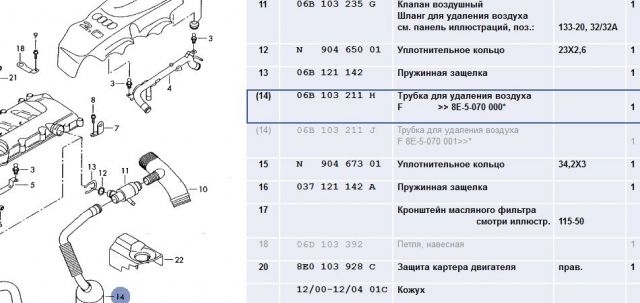

    Ясно. Слушай не подскажешь плиз, как найти номер по каталогу VW патрубка вентиляции картера на В6 2,0 ALT 2003г.Чёт весь нет перерыл ,бесполезно.
  16. michфуд
    michфуд Старожил
    12 окт 2005
    15.243
    A4 8E 2,0 01
    тебе какой?
  17. michфуд
    michфуд Старожил
    12 окт 2005
    15.243
    A4 8E 2,0 01
  18. michфуд
    michфуд Старожил
    12 окт 2005
    15.243
    A4 8E 2,0 01
  19. allbeck
    allbeck Новичок
    23 сен 2011
    20
    A4 8E5 B6 2.0 03г.
    Номер 14 Спасибо !!!
