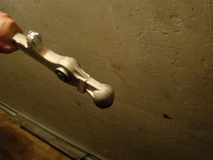

    Поворотный кулак никто не менял. меняли только то что было на фото выше. а набор заказывался кажется в авто-з и они не будут собирать его, имхо.
    Собрал на одной фотке детали Б5 и Б6. Выделил красным единственное немного разное место. Вы об этом?
    Вот фото с установленными нижними рычагами на мою машину
    А вот фото самого комплекта
    да именно сдесь они и различны

    Судя по фото, у тебя нижний рычаг стоит от Б6 комплекта.
    И здесь никому не кажется. Тебе уже все сказали, что нижние рычаги разные, что тебе еще надо сказать? Как тебе поставили рычаги и какие конкретно? Смотри и изучай сам, ибо как экстросенсов тут нет. Если тебя это успокоит, я могу сходить в гараж и сфоткать нижний рычаг от Б5, приложишь фотки, сам убедишься.

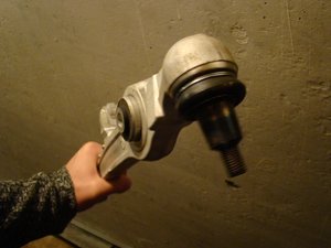

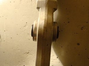

    Ну вот как-то так - нижний рычаг от Б5 кузова:
