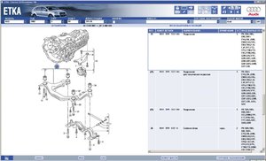

    Это большая П-образная железяка, к которой нижние рычаги прикручиваются. Крепится на 4-х болтах к кузову через сайлентблоки.

    а нет фото или схемы:shock::help:

    Ну нельзя же до такой степени не знать устройство своей машины.
    Вот, деталь #25

    ауди а4 в6 8е 1,8Т на ручке
    спасибо, не могу же я знать досконально свою машину когда езжу совсем не много
