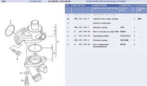

    ребята какой номер термостата на AMB 2003 года, просто у нас с другом почти одинаковые машины, он говорит что там какой то датчик впаян и в кунцево ему за 2600 предлогали его, я нашел через экзист за 1000 вот этот номер 044 121 113 он ли это?

    Все верно, термостат на АМВ идет с корпусом и датчиком.
