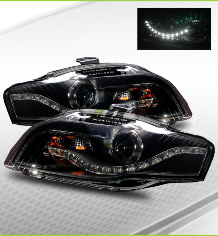

    как отрегулировать яркости передних габаритных фонарей
    Добрый день,
    Kупил новые фары , вот такие http://www.audi-club.ru/forum/attachment.php?attachmentid=244056&stc=1&d=1321539956
    Oни подходят точи в точи на моём авто , ауди а4, б7, 2005 , и разъём тот же.
    установил би-хенон так как там только одна линза и у неё шторка для дальнего света(система бихенона). у них ДРЛ работают в месте с габаритом , потом ближний и дальний
    всё работает нормально но есть пара вопросов ?
    1. Машина проверяет дальний свет и видит что нету его и за чего выдаёт ошибку на комп и она появляется на панели управления, как это исправить ? если можно ваг комом? или только поставить обманку ? и как это сделать ?
    2. ДРЛ работают вместе с габаритами и они ели ели светят(днём почти не видны), думаю мало тока или не знаю , как решить этот вопрос ?
    я нашол в адаптации вот это :
    Адаптация блока управления бортовой сети -J519
    Канал 3: регулировка яркости задних габаритных фонарей, фиксированное значение по умолчанию 32( и работает , я сделал ярче и наоборот )
    но как отрегулировать яркости передних габаритных фонарей ? и поможет ли это ?
    какие есть другие варианты ?

    Re: как отрегулировать яркости передних габаритных фонарей
    1. поставь обманку параллельно с дальним светом. скорее всего шторка от дальнего потребляет меньше тока чем 55W
    2. фары сами по себе тайваньские и на них не предусмотрен drl, а просто красивый габарит из-за того, что диоды слабенькие.
    Так у тебя до этого были как я понял галогеновые фары? Если так то полюбому ошибка будет. У тебя тогда нету 55 блока фар.
