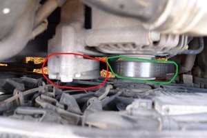

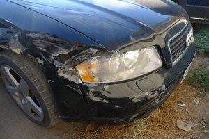

    Ну всё, в первый раз серьёзно сломалась коляска, до этого пару раз царапал автолюбителей, обошлось мне в 200 уе пострадавшим и полировка себе... вчера сестру учил ездить, вроде нормально уже по городу водит... перед стоящей газелью начала перестраиваться, я вижу что не вписывается, говорю - тормози.. а машина уже уткнулась носом.. она педаль газа дожимает (перепутала) и заезжает дальше под газель.. почти на вю длину капота.... так что теперь капот и бампер к костоправам, крыло и фару под замену...
    Газеле только фару заднюю купил за 5 тыс тг, балку друзья бесплатно выпрямили..
    в общем сейчас ищу правое крыло и фару на Audi A4 2004 (кузов B6)... посоветуйте как покупать... У меня американка, какие различия в номерах деталей.. через инет магазин хочу заказать, у нас в Казахстане это не так просто как в России..
    и ещё вопросы возникли. много.
    1. Вин WAULC68E35A122549, подскажите всё-таки, какой движок стоит у меня, AMB или другой и какая коробка.
    2. Какое масло надо искать для коробки и сколько литров покупать?
    3. Какое масло лить в движок, до этого заливалось Mobil 10W-40.
    4. Сколькими литрами G12 надо запастись, хочу поменять полностью. Есть ли какие-либо рекомендации по замене антифриза или это простая процедура?
    5. Сколько масляных, воздушных и салонных фильтров стоит в Ауди А4? В магазине сказали что в машине стоит не один, а пара фильтров, каких - я не стал уточнять, т.к. думал что в машине только один тип фильтра ;)
    6. Через VAG на нетбуке знакомый поменял мили на км везде, но F на C не получается поменять.. говорит не меняет и всё. Комбинацией кнопок на климат-панели тоже не меняет.
    7. Расход 15л в городе. это печалит.... как я понял должно быть меньше.. 11-12 л/100км.. От чего зависит расход топлива, куда копать.. лью 95-й.. у нас это на самом деле 92-й...
    8. Подвеску немного убил, гремит немного.. хочу заменить все рычаги. но эти вопросы будут позже.
    9. Как называется натяжной ролик (показан красным цветом) и ремень (показан зелёным). В каталоге не смогли найти эти детали..
    10. Подскажите номер детали ремня ГРМ.
    11. Самый главный вопрос где и какое крыло и фару заказывать, какие они бывают, китайские, тайваньские, оригинал и какие лучше..
    заранее спасибо за ответ, соратники!

    9. Смотри в разделе электрооборудование - ремень поликлиновый и демппфер устр. натяжения ремня

    9. 06b903133e демпфер, 06d903137c ремень (ремень надо уточнить под свой вин)
