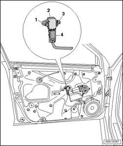

    Парни,подскажите пожалуйста,где стоит и как добраться до датчика удара боковой подушки без-ти переднего пассажира G-180 на аванте 8е ?

  11. NetName
    NetName Живу я здесь
    3 окт 2009
    1.059
    Audi А4/B7 1.8TQ S
    под обшивкой двери он

    #3178 melkon, 12 ноя 2011
    Нет на В6 не только под обшивкой двери! На машинах 2002 и 2003 г он стоит в центральной стойке под катушкой ремня безопастности . Вот так выглядит :
    В дверях они начали устанавливаться позже .
