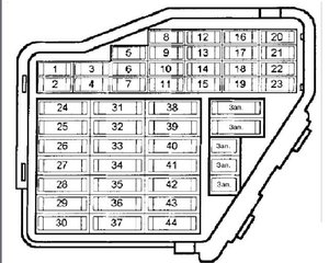

    подскажите про предохранители
    а именно где находится и какой предохранитель идет на оболгрев водительского сидения м обогрев зеркал и заднего стекла

    предохранители находятся впереди с водительской стороны на боку торпеды, нужно только дверь открыть, поддеваешь крышку отверткой и увидишь их.
    26 Обогрев заднего стекла
    44 Обогрев сидений

    На пластиковой крышке сбоку панели, закрывающей предохранители, расшифровка всех предохранителей и щипчики для их замены. Сиденья - №44. Только вряд-ли у тебя эта проблема так просто решится:laugh:

    про сидение я в курсе,а чего с обогревом зеркал и стекла-чорт его знаит
