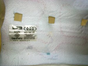

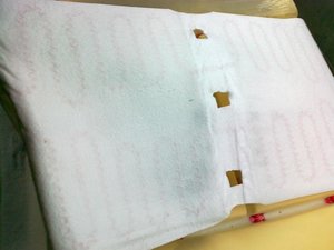

    Нет, это только подушка! Спинку еще не разобрали - там еще геморнее из-за подушек. На сиденье 4 провода идет... Не можем пока с товарищем разобраться, что и куда. 2 провода (видимо спиралька№1 - "звонится", 2 нет.
    И номер странный - 3 цифр явно не хватает! Только вот каких?
  9. Sarrus
    Sarrus Перфекционист
    24 апр 2010
    16.215
    Волгоградская обл.
    Ауди
    2 штуки - надо разобраться с разветвлением - посмотри на фото, где скрепка.

    у меня 2 провода - терморезистр, 2 провода - спираль на сидушку и боковины.
    15кОм - наверняка термо, а спираль в обрыве.
    элемент 8e0963555ad
