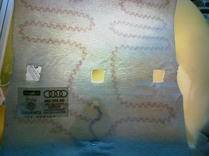

    Уважаемые, подскажите, если можете. У меня, как у многих:), накрылся подогрев водительского сиденья. Причем и подушка, и спинка сразу. Полгода руки не доходили, вчера дошли. В подобной теме (отчет melkon2002) процесс ремонта описан подробно, за что ему большое спасибо, но есть нюанс. Разобрали вчера только сиденье (какая муторная работа!:rollingeyes:) - а нагревательный элемент там совершенно другой:
    Места обрыва пока не видно, спиралька эта какая-то типа графитовой, причем одна "звонится", хотя не греет (сопротивление 15кОм!). Будем смотреть места обжима на входе - может там сломалось. Может кто подскажет - как проверить саму спираль на предмет излома? Мест прогара не видно! Да, и еще: номер ее 8Е0 555 AD по екзисту не бьется - посмотрите, плиз, по ЕТКЕ, номерок, если дойдет дело до полной замены всего нагревательного элемента:(

    Так это что, спинка что-ли?
