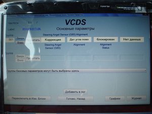

    Получается что для того чтобы откалибровать датчик полжения рулевого колеса нужно по новому вводить и логин и кодинг ABC, а затем калибровать датчил G85?:shock:

    Нет не так или я что то не так делаю!
    Я перепробовал всё невыходит.Что нужно делать на этом этапе и как понять что датчик угла поворота руля настроен

    Дело в том что у меня эта ошибка по датчику висит постоянно, при езде бывает тухнет и через некоторое время загорается вновь. Вот хочу откалибровать датчик угла поворота может поможет?
    Повторюсь что делать на этом этапе, при калибровке датчика угла поворота рулевого колеса G85?
