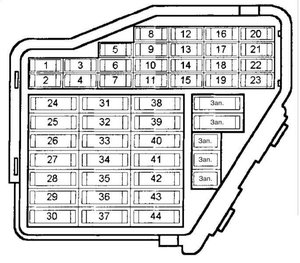

    по-моему в том числе за салонный свет отвечает предохранитель блока комфорта...

    точно не помню, когда проверял все по очереди- один вытащил и свет потут и часы в приборке сбились, проверь все - их же не много

    Доброго времени суток. Такая проблема-при открытии пассажирской двери не загорается подстветка салона и ног. При открытии остальных дверей все работает. Где покапаться чтобы все работало?

    По личному опыту скажу, копать проводку в жгуте и микрик в замке двери.
