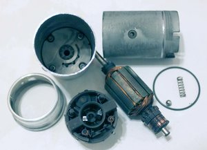

    Пилим бензонасос на 8E!
    Решил я выяснить причину внезапной кончины насоса. Распилил.... И что вижу:
    Механическая часть сделана на шестернях, по типу как в насосах Pierburg, и к ней претензий нет, а вот электрическая часть подкачала. Щеточный узел в хлам. От щеток остались только небольшие огрызки, что и стало причиной внезапной остановки насоса.
    Пробег был около 120 тык., так что ориентироваться надо на ресурс насоса около 100 тык, и иметь на всякий случай запасной.
    Похоже сам насос такой же как на VW passat с мотором 2E.

  7. Valikot
    Valikot Живу я здесь
    20 сен 2009
    3.544
    punto
    мой насос почти 200 прошел :nod:
    щетки поменять без распиливания можно?
  8. Maddy
    Maddy Живу я здесь
    30 мар 2009
    2.661
    '04 А4 8E/B6 1.8tq
    интересно какая длина щеток изначально? я перебирал гену и если предположить что регулятор родной и прошел 90 тык., то тык. через 30-40 щетки были бы такими же. так что мож и не подкачала эл. часть, а просто израсходовала свои ресурсы))
  9. WiNNER-S
    WiNNER-S Старожил
    4 апр 2006
    11.776
    8E-1,8TQ AVJ/0A3
    #2289 WiNNER-S, 24 окт 2011
    Ну если развальцевать аккуратно... В принципе можно попробовать. По-моему проще от пассата 2E купить за 3 тыр. прозапас и расчихлить-зачихлить.
    Судя по щеточным "домикам" - около сантиметра.

    сегодня тоже пилил насосы.
    завтра сфоткаю если не забуду.
    один оригинал-сделан четко,металлические шестерни между керамическими пластинами-без претензий.
    щетки целы,но он встал.пробег 250ткм.
    второй нейзвестный.я на нем ездил. но в нем нет шестерен и метала вообще,пластиковая шестереночка между аллюминиевых пластин с напылением типа кремния гонит бенз-фуфел невыносимый.:lol:вот и разница в цене.:shock:

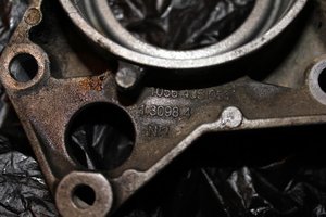

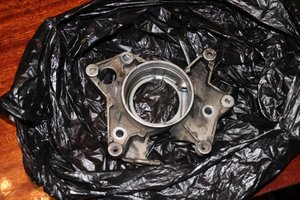

  20. Crazzy Rain
    Crazzy Rain Участник форума
    3 дек 2010
    238
    Audi А4/B6 1.8TQ
    Привет, всем.
    Приключилась беда, а я не знаю как она называется и номера на ней нет, который бы подходил.
    Менял сальники на всей трансмиссии, так отлично всё получалось, задний редуктор скинул, всё заменил, масло сменил, на хвостовике коробки тоже всё отлично без заморочек, а вот когда приступил к передним приводам случилось страшное. Я обнаружил, что под фланцем, только что выдернутого, левого вала, алюминиевый корпус подшипника, который раскололся на две части... В общем тот номер, который там есть мне не помог, он в экзисте не бьётся. Помогите, кто чем может, пжл...
