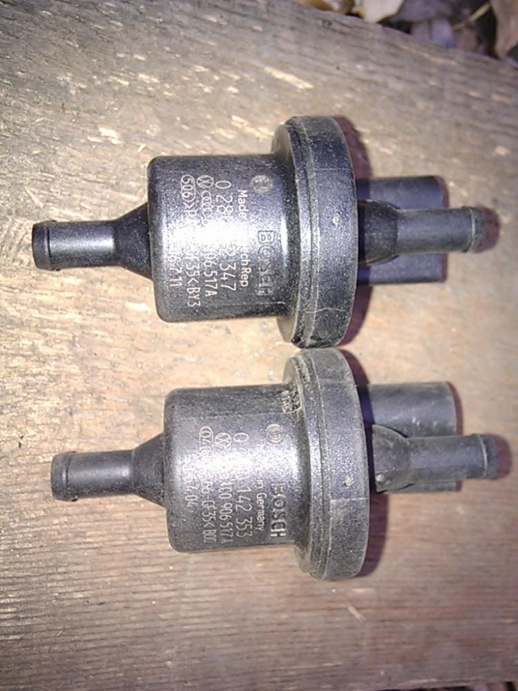

    замена клапана вентиляции бака А4 8Е (АМВ)
    Привет.
    зажглась лампочка "джеки чан" ошибка недостаточная вентиляция бака типа.
    скажите плиз... чем отличаются эти клапана друг от друга?
    0 280 142 347 - 750 руб
    0 280 142 353 - 3500 руб
    самое главное... взаимозаменяемы ли они???
    у меня стоял 0 280 142 353 ... заменил на новый 0 280 142 347... но чото этот новый не стрекочет ((( получается не работает?

    Re: замена клапана вентиляции бака А4 8Е (АМВ)
    не всегда стрекот говорит о его правильной работе,он может и заглючный стрекотать..насчёт взаимозаменяемости не подскажу,можешь провести эксперимент нам потом доложишь как оно
