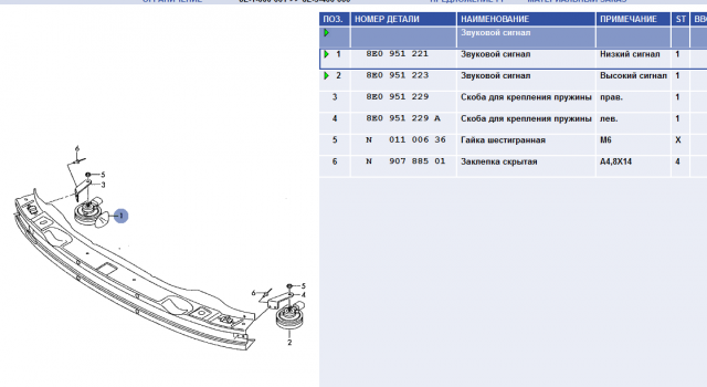

  4. Valikot
    Valikot Живу я здесь
    20 сен 2009
    3.544
    punto
    может заодно посмотришь номера дуделок?
    их же две, высокие и низкие тона?

  7. Valikot
    20 сен 2009
    3.544
    punto
    michфуд [​IMG]

  9. isaev
    isaev Старожил
    23 янв 2007
    5.892
    Были ABT, АМB. ФФ3
    Ничего так цена в 2000 р. ? :)
    С какой целью менять хочешь ?
    У меня тоже проблема была (и осталась), но забил.
  10. Valikot
    20 сен 2009
    3.544
    punto
    не хилая цена, в курсе.
    нарыл несколько тем на форуме где волговские дуделки ставили и одну тему где ремонтировали родную... буду думать.
    а проблема одна - перестали дудеть.
    вроде иногда звуки издают, что-то пытаются, но все равно тишина.
    мастер в сервисе сказал что они "воды напились"
    для начала хочу их просто снять и поглядеть на них )
