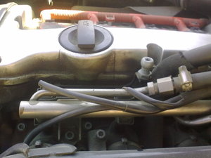

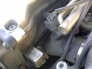

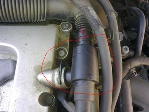

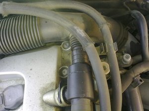

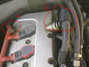

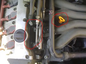

    прокладку КК крышки поменять, место за номером два из под хомута давит, из щупа давит - смотреть ВКГ...

    У меня ВКГ чищенная Сергеем Базаровым (некачественная и неполная чистка исключена), а из под щупа сопливит чуть-чуть. Забил...
    Остальное сухое все.

    у меня тоже немного давит и тоже забил :)
    ну да фигня, но она меня парит :nod:
