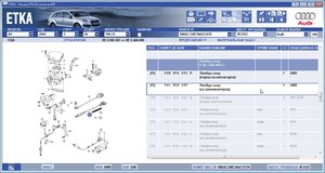

    Подскажите, мотор АМВ, 2003 год, американка - лябда-зонд B1 S1 это до катализатора или после?
  7. isaev
    isaev Старожил
    23 янв 2007
    5.892
    Были ABT, АМB. ФФ3
    Не знаю, что это за буквы, но может поможет...

    до...

    Это при расшифровке ошибки выдает "зонд B1 S1".

    банка 1, зонд 1
