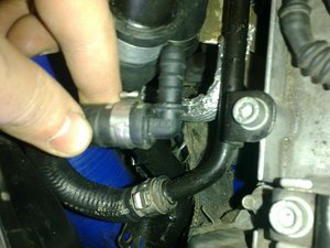

  4. figo
    figo Старожил
    31 дек 2007
    5.653
    OOOO
    кто напомнит, что это за трубочка?
      286,8 КБ
      117
  5. mcDreamo
    mcDreamo Живу я здесь
    13 июн 2009
    3.831
    Audi A7
    А это случайно не та ли трубочка, которая крепится под коробом воздушного фильтра?
  6. figo
    figo Старожил
    31 дек 2007
    5.653
    OOOO
    не, та на месте, эта в штате втыкается в первую тырку в гусинице после фильтра. за что она отвечает кто скажет? она всасывает воздух при рабочем двигле. СВВ это или что?
  7. melkon
    melkon Суровый диагност
    21 сен 2005
    27.089
    Touareg CR 3.0TDI
    Похоже что оно .

  10. figo
    figo Старожил
    31 дек 2007
    5.653
    OOOO
    #130 figo, 13 мар 2011
    что будет если ее заглушить? все равно скоро к Леше на чип... или пусть сосет пока из воздуха?
