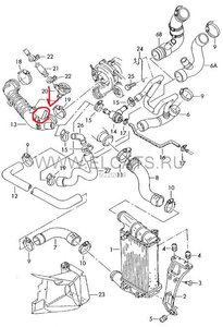

    всем привет,хорошо сегодня потра*ался со своей)) аж доволен остался, ибо научился опрессовывать эт раз..сразу нашёл мега дырку из которой все около 2х кг вылетали в момент,короше там просто болтался шланг который идёт от воздуховода (гофры) верх к адсорберу и его клапану, короче эта хреновина её как срезало с гофры и шланг остался болтаться с куском резинки этого соска,и через такую дырень с мизинец вылетало сразу..
    ну приспособившись и кое-как заглушив и соединив с той трубкой которой ей надо, полез дальше,короче изтрахался искать районе редукционника сифонит где тройник сверху от моторного щита,потом полез пальцем за датчик и подергав пальцм рядом начала меняться тональность,полез дальше там сразу за датчиком какая-то прямоугольная площадка я туда пальцем пролезаю отттуда сифонит..чё там такое? прям на самом блоке разрезах такая выемка и оттуда сифонит не балуй ваще, не держит даже 1 атмосферу не быстро но сдувает капитально..как это победить?
    по первому понятно,замена гофры,а во втором случае что? :)
    всем спасибо кто поможет :)

    По первому понятно, тоже была дырка в гофре, один из тонких отводов лопнул. А вот по второму, не понятно откуда сифонит.
