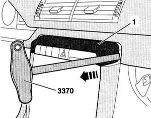

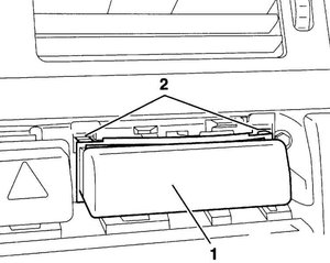

    подскажите как снять подстаканник? А то не выдержал он бутылок пивных на наших кочках, не залезает теперь до конца.

  20. dima2222
    dima2222 Старожил
    11 ноя 2005
    4.313
    А4 8Е quattro
    #820 dima2222, 10 апр 2011
    вытаскиваешь магнитолу, снимаешь верхнюю планку над подстаканником и кнопкой аварийки и, прижав стопорные лапки самого подстаканника, вытаскиваешь его на себя
