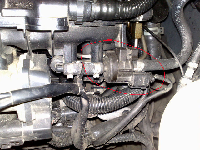

    подскажите.клапан номер 80 должен вообще никак не продуваться,или допускается под давлением.если сильно потужиться,то воздушок проходит(через клапан)

    Без подачи 12В продуваться не должен ... Подавать туда давление не стоит .

    не я не давление.воздух всасываю,а к языку не присасывается.сифонит чуть,повод для расстройства,или не столь плотно должно быть

    Так от клапанной крышки трубка идет под впускной коллектор , на нем стоит двойной обратный клапан . Действует он так - от N80 (тот что на картинке с электроразъемом) он должен продуваться в сторону клапанной/коллектрора ,а на всасывание от него же работать не должен т.е. он не должен давать наддуву переть в вентиляцию бака .
