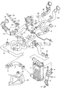

    Что за патрубок длинный? Откуда и куда? Целевое назначение патрубка какое?
    На АМБ с учетом нижнего патрубка железного получается тоже длинный патрубок. Что будет если уберу демпфер?

    У меня тоже есть такое предположение! Кроме того, он сжирает какую-то часть наддува, пусть небольшую, но всё-таки. И я хотел бы покороче сделать воздушный тракт, ибо как собираюсь ставить фронатльный интеркулер от Б8.

    От напорного шланга 6 аппендикс буквой ЗЮ видишь?

    Ага, увидел, спасибо.
    Но вопрос остался открытым - что будет если я уберу демпфер вообще? а открытые патрубки либо заглушу, либо изготовлю патрубок без рукова на демпфер..

    Зачем? Дуть от этого лучше не будет. Раз поставили значит надо.

    На сколько я понимаю это объемный демпфер пульсаций наддува . Смысл его убирать ? По вопросу- система впуска и выпуска рачитывается по объему очень серьезно и любое вмешательство в нее (куллеры не штатные ,пайпинг) есть колхоз как ни крути .

    У меня выбора нет, штатный кулер уже не отвечает требованиям, мягко говоря, да и куплен уже кулер от Б8.
    Как расчитывается объём впуска? Где об этом можно почитать? Просто увеличение объема кулера наверняка можно компенсировать, к примеру, длиной впускного тракта и радиусом воздушных патрубков, именно поэтому я спрашиваю можно ли убрать демпфер, дабы сделать тракт воздушный короче?

    Демпфер не делает тракт длиннее. Насколько я понимаю у него задача сглаживать пульсации в сторону байпасного клапана.
