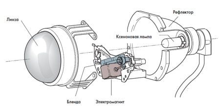

    Биксенон - это ближний и дальний свет от одной лампы (линзы). Свет переключается шторкой.
    Вот рисунок конструкции:
    Сама лампа используется D1S.
