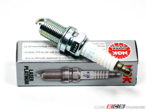

    Народ, подскажите номерок свечей зажигания на А4 2004 г.в. 1,8ТQ, а то давно не менялись, и катушка накрылась!!!

    06B905115R - катушка. если в голове рядом со свечными колодцами есть по два отверстия с резьбой, то можно брать катушку 06B905115E хитачевскую. правда к ней нужно два болтика и прокладку. (прокладка, она же уплотнительное кольцо 058905261a и болты n10117403)
    101000063aa - свеча.
    Пы.Сы. если вдруг припрет взять иридиевые денсо ик20, то на них неродной зазор, нужен 0.8 . это уже из собственного опыта-головняка.

    катушки пока не нужны, запасные были, оригинал! :)
    А вот свечи какие ставить не знаю, оригинал или ещё какие может посоветуете, только чтоб без экспериментов, не охота движок насиловать всякой гадостью!!!
    А в чем плюс иридиевых свечей и ваще что такое? :laugh:

    не посоветую) если без экспериментов, то нжк хватит точно) про иридиевые, платиновые и всяки разны лучше у инета спросить, много инфы)

    Ставь NGK PFR6Q
