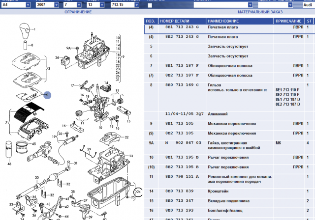

    Уважаемые, есть 2 вопроса (поиском не нашел):
    1) В каком блоке и возможно-ли вообще Ваг-комом прочитать реальный пробег авто, если он смотан? Конкретно пробовал на Б6 американке. Попытки прочитать ECU -mileage - не увенчались успехом -пишет, что не поддердживается блок или такой записи нет (как-то так)
    2) Где находится плата типтроника на Б7 (мультик)? И как до нее добраться? Предполагаю, что в районе селектора автомата?...

    Спасибо, но тогда еще вопрос - а как вообще узнать реальный пробег?:) Наверняка -же в каком-нибудь блоке он остается?
    По плате типтроника - я не знаю, какая нужна. Хочется пойти пошагово и начать с верхней: у меня при переводе в ручной режим передачи переключаются только вниз - хоть на "+", хоть "-" качай. В теме про мультик я задавал вопрос, Влад (melkon2002) ответил, что это плата типтроника. Вот и хочу до нее добраться, посмотреть, что это и с чем ее едят. Если стоит недорого - поменять и посмотреть, что это даст. Мне хоть ручной режим не нужен - я им пользовался всего 2 раза за 3,5года, но люблю, чтобы все было исправно.

  9. michфуд
    michфуд Старожил
    12 окт 2005
    15.243
    A4 8E 2,0 01
    4 или 7 позиция (точный номер пробить по вину)
    4 плата, а 7 - шторка с магнитами
    1 человеку нравится это.

  11. michфуд
    michфуд Старожил
    12 окт 2005
    15.243
    A4 8E 2,0 01
    нечего там думать - разбери и найди выпавший магнитик и воткни его на место на суперклей например :wink:
