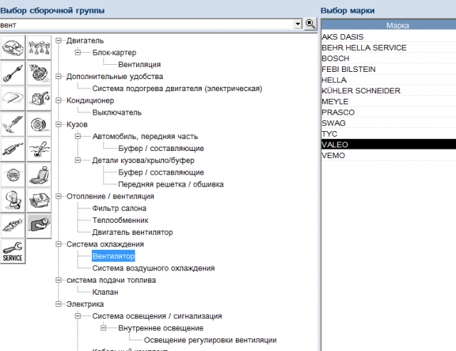

    производители вентиляторов на твой мотор :)

    спасибо! Но это не то, наверное в эльзе такой операции нет ) То что там описано я и так давно сделал )
