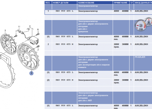

  14. michфуд
    michфуд Старожил
    12 окт 2005
    15.243

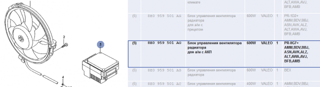

  15. michфуд
    michфуд Старожил
    12 окт 2005
    15.243
    A4 8E 2,0 01
  16. a1binos
    a1binos Живу я здесь
    26 авг 2009
    3.134
    330d
    И что означают эти картинки? )

  18. michфуд
    michфуд Старожил
    12 окт 2005
    15.243
    A4 8E 2,0 01
    то что на 8e вентиль и блок можно заказать отдельно :D
