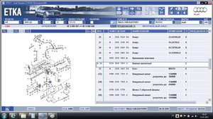

    Ребята вылезла ошибка 17964 регулятор давления наддува, поиском прошелся, говорят возможно клапан n75, но у меня их 2 по етке( стоят тоже нормально, кто нибудь сталкивался с заменой? менять тогда лучше сразу 2?

    С чего это у тебя их два? Один мальчик, другой девочка? Плодятся под капотом?:rofl:
    06А906283Е - он один такой, стоит 38 ойро.

    а, понял спасибо, тады у меня такой номер 058906283F,тьфу ты тупанул (после вчерашнего), точно замена на 06А906283Е, но вот етка чего выдает, если забить в поиске n75 дала два варианта, я повелся на первый:laugh:

    Это совершенно не те клапана! Они под впуском, Н75 расположен в гусенице у турбины после воздушного фильтра. Трех ходовой Эл.магнитный клапан!

    ага,спасибо уже понял), менять сложно?

    Нет, фишку скинул, три хомута снял, две трубки снял и вытащил клапан из гусеницы...)Хомуты менются на новые.
